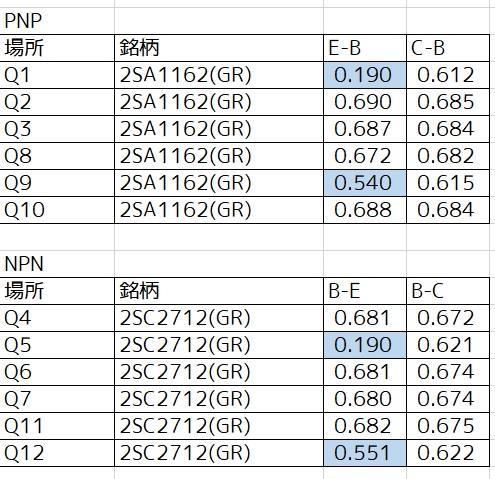

https://bbs6.fc2.com//bbs/img/_410600/410522/full/410522_1686139800.jpg 表記の件、もしお分かりになる方がおられましたらお知恵をお貸しいただきたく。
ほぼ部品表例に記載されている部品を実装して電源(±18V程度、非安定化電源)にてテストを行なったところ、2枚とも0.6Vほどのオフセットが出てしまうため、Q1-Q12の故障を疑い、電源を切った後に各トランジスタのエミッタ(コレクタ)-ベース間の電圧を計測したところ、下記のトランジスタが異常値でした。(それ以外は0.6-0.7Vで正常値と思われました)
Q1(2SA1162(GR)) E-B 0.190V
Q5(2SC2712(GR)) B-E 0.190V
Q9(2SA1162(GR)) E-B 0.540V
Q12(2SC2712(GR)) B-E 0.551V
異常値を示した部品を外し、異常値のないことを確認した新品を実装して計測すると、同じような異常値が同じ場所で発生します。結局、これを3回繰り返しましたが、状況はまったく変わりませんでした。
これがオフセットの原因なのかも分からないのですが、そもそもなぜこのようなことが繰り返し発生するか皆目見当がつきません。回路上、異常値を示すトランジスタが対称的な位置関係にあるコンプリなので自明のことなのかもしれませんが...
素人質問で申し訳ありませんが、よろしくお願いします。

追加です。Q1-17すべてのトランジスタを外してQ1のみを実装し計測しても、E-B間は0.2V弱の異常値になります。Q1だけ実装しても異常値になることに困惑しています。ご教示いただければ幸いです。

電源を切って実装中での測定のようですが、どうやって測定されていますか?電源入り状態ならわかるのですが・・・。

https://bbs6.fc2.com//bbs/img/_410600/410522/full/410522_1686277699.jpg ヒロさん、
今日は休暇でしたので朝から異常値を示す理由を考えていたのですが、テスターをE-B間にあてるとE(Q1)-R4-B(Q1)にも電流が流れて正しい数字にならないのではと思いつきR4を外して計測したところ、問題のない値が計測できました。お騒がせをして申し訳ありません。
結局、オフセットの発生原因は分からずじまいですが、すべてのトランジスタを外していますので、再度丁寧に実装してみます。
