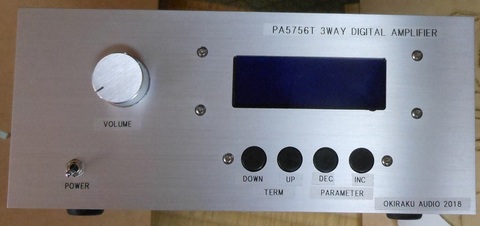

PA5756Tがようやくケースに収まりました。 - ヒロ@出先
2018/09/22 (Sat) 22:27:25
帰省先ですが、一気に配線をおこないました。
夜も遅いので音出しは明日です。
ケースに入れる作業も結構楽しいことを思い出してきました。

正面、後面パネルが見たいです。
Re: PA5756Tがようやくケースに収まりました。 - ヒロ@出先
2018/09/23 (Sun) 11:22:42
フロント。横着してテプラでラベル貼です。

Re: PA5756Tがようやくケースに収まりました。 - kkumax
2018/09/23 (Sun) 19:27:59
なるほど
これから習熟していけば色々と面白いモノが作れそうですね。
文字入れは彫り込みして黒インクを入れて見たいですね。
(相当に時間がかかりそうな予感がしますが)
アルミではなくてアクリル板でフロントパネルを作れば
楽が出来そうに思いました。
Re: PA5756Tがようやくケースに収まりました。 - kobayashi
2018/10/07 (Sun) 22:19:56
文字入れですが透明フィルムシートに印刷してパネルに貼り付けてしまうのが、
簡単にできて意外と綺麗に仕上がりますよ。
LCDの取付ネジとか目立っていますよね。
スペーサをパネルに接着剤でつけてしてしまうのが良いです。
意外と強力についてくれて剥がれないです。
このほうがもっと格好良く仕上がると思います。
2018/10/08 (Mon) 15:47:51
そうですね。
ケース加工についてまだまだ工夫の余地ありです。
メーカのようにサブフレームなんかを設けるといいのかもしれませんが・・・。
