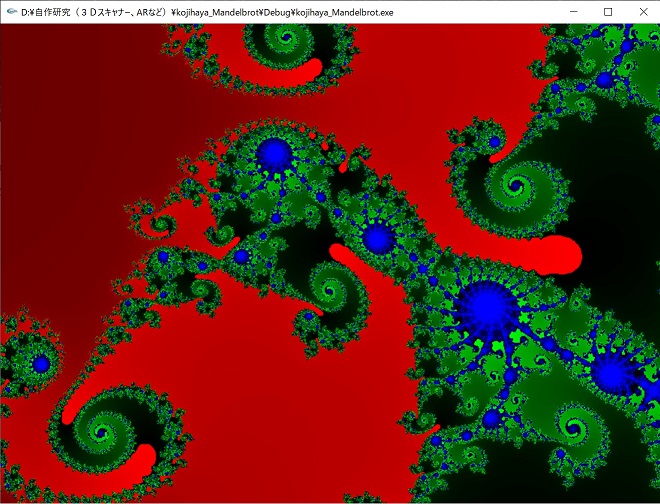

マンデルブロー集合表示を作ってみました。気分転換で遊んでみてください。画面いっぱいにすると綺麗です。
マウスで拡大したい場所を左クリックで拡大し、右クリックで縮小します。8回層くらいで破綻しますが。(笑い)

Re: グラフィックの基本はOpenGLかな - こじはや
2020/07/10 (Fri) 01:41:24
掲示板を汚してすみません。上記の表示のサンプルです。
フラクタルは奇々怪々です。
