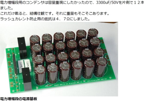

ウソをついてはいけません.KMG 50V 3300uFのコンデンサ4個入りですね.
通常これで1000円以上します.あのとき1万円くらい使っても買いだめ
しとくべきでした..少々買い込みましたが,すぐ無くなってしまい
後悔しました...
