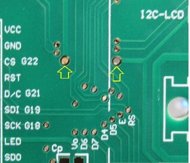

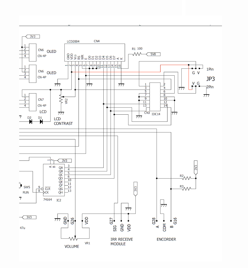

LCD用の電源5.0Vの極性切り替え部分JP3の5.0V側から
POWER5.0Vへの配線が
ヌケている?様に思うのですが...
Re: DIV5142の統合コントローラ 組み立て(1) - ヒロ
2025/03/03 (Mon) 20:23:15
CN3とCN4のPin2(VDD)がつながっていないということですね。手元の基板では導通は問題ないので、ひょっとして該当部分のスルーホールのメッキ不良かも。
2025/03/03 (Mon) 20:28:35

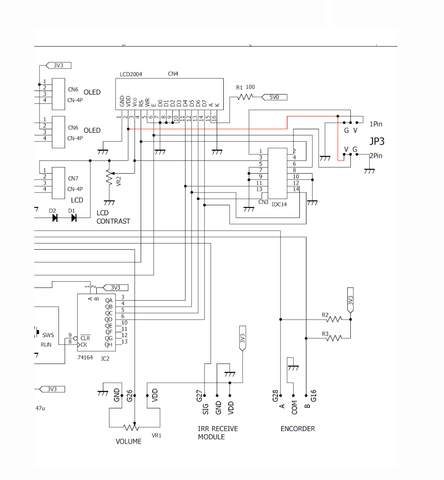

ちなみに回路図の通り、CN3とCN4のPin2(VDD)は直接5Vにはつながっていません。電圧降下ができるようにD1,D2を経由しています。
Re: DIV5142の統合コントローラ 組み立て(1) - kkumax
2025/03/03 (Mon) 20:58:28
なるほど!そうでしたか すいませんでした。m(_ _)m
D1、D2部分をそれぞれジャンバーで接続すれば
5VがLCDへ接続されると言う事ですね。
